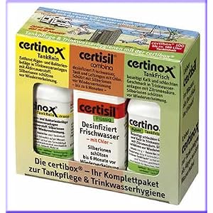

N'abend
auch wenn es das Thema schon gab, möchte ich kurz etwas dazu schreiben
Wir benutzen seit Jahren eine Kombination, die man sich unter folgendem Link einfach mal ansehen kann:
certibox Komplett-Paket
Man kann sich das Set zum Austesten ruhig mal zulegen. Ist man damit zufrieden, so kannst man auch grössere Füllmengen kaufen. Anfangs waren wir bezüglich des Chlores etwas skeptisch. Aber jede Skepsis ist da wirklich unbegründet. Richtig dosiert ist der Zusatz weder zu riechen, noch zu schmecken So kann man das Wasser viele Wochen bis Monate haltbar machen. Sicher tankt man im Urlaub immer mal frisch nach. Aber wenn zwischen den Fahrten mal ein paar Wochen liegen, dann muss man nicht unbedingt 50ltr. oder mehr verschleudern... Ausserdem weiss man nie so genau, wie es um die getankte Wasserqualität bestimmt ist. Und schon gar nicht um die Sorgfalt und Hygiene des Womofahrers, der vor einem an der Wassersäule war...
Wir reinigen nach jeder Winter-Standphase unseren Frischwassertank damit. Neues Wasser machen wir mit Chlor haltbar. Mag sein, dass einige derartige Maßnahmen für Unsinn oder Quatsch halten. Wir hatten noch nie Durchfall oder sonst Probleme, die auf mangelnde Frischwasserhygiene zurückzuführen sind... Die Welt kosten diese Artikel auch nicht!
Über den Winter sollte man, wenn man sein Fahrzeug "einmottet" alle Wassertanks (auch Abwassertank und Boiler) vollständig entleeren sowie die Hähne geöffnet lassen. So friert nichts ein oder gar kaputt. Was wir nicht machen ist, über den Winter eine Frostschutzflüssigkeit für den Abwasser- oder Frischwassertank hinzuzugeben. Es soll aber auch Wohnmobilisten geben, die das machen...
Nach der Reinigung und jedes Mal beim Auffüllen des Tankes mischen wir unserem Trinkwasser eine geringe Menge Chlor bei. Jetzt mag der ein oder andere zwar den Kopf schütteln, aber wir fahren so seit Jahren sehr gut und waren noch nie krank. Komische Flecken vom Chlor haben wir auch noch nicht bekommen wink.gif smile.gif
Wir reinigen unsere Tanks und damit auch unseren Frischwassertank einmal im Jahr zu Beginn der Saison damit und geben dann dem frisch getankten Wasser dies hinzu (haben es aber in der Pulverversion):
CERTISIL Combina 1000F fluessig 100 Milliliter
